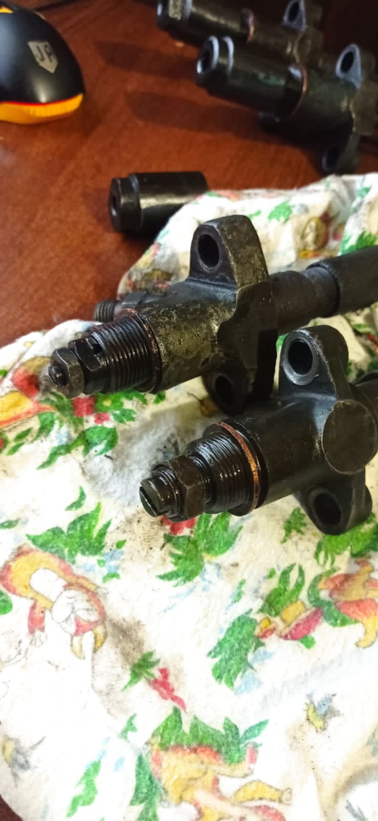

1)и еще вопрос ,одна из форсунок другая.сверху форсунки где регулируется давление на 3 форсунках 2 гайки ,они выкручиваются и можно посмотреть состояние пружины,а на 1 нету гайки я так понял он не разборный.форсунка другой чуток формы."
2)И открутив штуцер где сетка стоит ,сетка формы шарика стала .как будто выпучилась.на других сетки ровные и утопленные.Так и оставить эту форсунку или менять?сетку тоже меняется? и что ещё посмотреть в форсунках?или заменить?

посмотрел видосы у артема ершова.у него тоже форсунки без отверстия.а у меня получается 3 форсунки с отверстием как на вверхнем фото и одна форсунка без.я так понял с отверстиями не родные форсы.и дедю одному звонил на запчасти юмз продает.вскрыл форсунку там тоже без отверстия.ну благо дед их продает по 500 р.вот думаю тогда купить 3 штуки и заменить те которые с отверстиями.?
Родные с отверстиями. Куда обратка без отверстий будет уходить? Где-то же она должна уходить.
Не понял что там за другая конструкция. Сфоткай. Сетки при необходимости промывают.
Снизу форсунка другая.без отверстия возле резьбы.
Ну да, это какая-то не родная. Я бы заменил.
вот нашел от д 65 форсунка .каталожный номер 11.1112010-02,В магазинах продают от МТЗ 11.1112010-04.подходит он на двигателя Д-240, 241, 242, 243,Я так понял его можно смело брать?И цена 2200р.
Мтз, юмз, смд форсунки одинаковые. Отличаются распылителями.
Да, и покупать новые форсунки смысла нет. В принципе они вечные. Часто в металлоломе валяются, можно на разборках за копейки взять или у топливщиков их много бывает.
только что приехал от топливщиков настраивали мне форсунки,купил я б/у форсунки без отверстия .Но мне ихний мастер лет ему под 65 сказал,что это одни и те же форсунки,в СССР делали 4-5 фирм эти форсунки и каждый по разному делал, без отверстия это Харьковские .Так он сам сказал про это отверстие что это обратка ,а где нету отверстий то там с боку она есть и по такому же принципу работает.короче мне выставили на 185 или 190 .с тем учетом что они через месяц сказали просядут.
